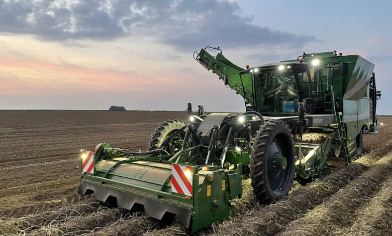

Spécialiste dans la récolte de légumes, Pouchain lance sa nouvelle arracheuse à pommes de terre Oryx quatre rangs, déclinée en version 75 et 90 cm.
Caractéristiques des arracheuses Pouchain Oryx
Modèle Oryx 4 x 75 Oryx 4 x 90
Ecartement des rangs (cm) 75 90
Longueur (mm) 12.000 sans effeuilleuse – 14.000 avec effeuilleuse
Largeur (m) 3,495 3,8
Hauteur (m) 4,05
Poids à vide (t) 25,5 26
Nombre de rangs 4
Moteur Volvo Tier V – 6 cylindres – 12,7 litres
Puissance (ch) 510
Roues avant (angle de braquage) 300/95 R52 (55°)
Roues arrière (angle de braquage) 1050/50 R32 (25°)
Réducteurs Brévini équipés de moteurs Danfoss
Système anti-patinage De série
Voie avant (m) 3 3 à 3,6 (hydrauliquement)
Direction Automatique aux champs
Vitesse maxi homologuée (km/h) 25
Réservoir d’huile (l) 800
Réservoir de carburant (l) 900
Réservoir d’AD-Blue (l) 80
Cabine Claas avec autoradio, climatisation électronique, siège conducteur et passager, ordinateur de bord, écrans vidéos reliés à 12 caméras
Eclairage Intégralement à LED
Effeuilleuse En option
Profondeur du bloc arracheur Par palpeur (ou manuelle)
Tapis 1 (1 secoueur rotatif) 2 x 1480 mm 2 x 1700 mm
Tapis 2 2 x 1480 mm (1 secoueur alternatif + 1 rotatif)
Tapis 3 2 x 1480 mm
Tapis 4 En option
Tapis à tétines En option
Effaneur 1 rouleau ou 2 en option
Table de nettoyage
  • 4 rouleaux segmentaires avec entrainement hydraulique individuel : réglage de la vitesse et inversion de la rotation (option)
  • Table à rouleaux axiaux (option)
Tapis élévateur « StopChoc » Elévateur sans chute à faible vitesse de rotation et poches élévatrices de grand volume
Trémie 16,5 m3
